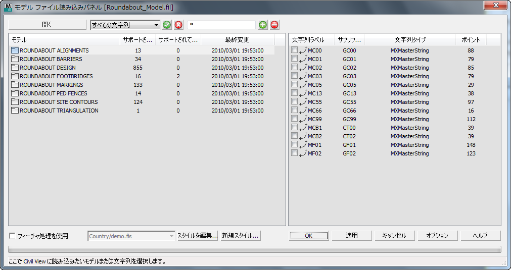

MX ベースの 3D 文字列データを Civil View に読み込みます。
モデル ファイルには *.fil ファイル名拡張子が付きます。
このパネルは、Civil View からMX プロジェクトへの直接インタフェースを提供します。 MX でモデルに対して行った設計変更は、中間ファイル形式を使用しなくても Civil View 表示モデルにすぐに反映できます。 元の MX 文字列およびモデル名は、読み出されたデータから派生する Civil View オブジェクトで保持されます。 Civil View と MX モデル ファイルとの永続的な関係を維持できます。 設計変更時に表示モデルを再作成しなければならない代わりに、MX モデルの変更時に Civil View の更新機能を使用して Civil View モデルを更新します。

[MX モデル ファイル読み込み](MX Model File Import)パネルは、以下を除くすべての文字列タイプをサポートします。
ジオメトリ文字列
セクション文字列
テキスト文字列
等層厚線に基づく三角測量文字列
GDS モデルもサポートされていません。
MX のグループ コードは、4 文字の英数字コードから構成され、三角測量文字列の各三角形に追加できます。 グループ コードの用途は多くありますが、視覚化の点で、さまざまなテクスチャを割り当てる必要がある三角測量文字列内の領域を識別するために適した方法です。
Civil View では MX グループ コードを読み取ることができ、それらを Civil View マテリアルの割り当てに変換する既定の方法があります。 MX では、Civil View で解釈可能な標準グループ コード命名規則に従うことをお勧めします。 この規則では、各グループ コードの最後の 2 文字を使用する必要があります。これらの 2 文字は CivilViewSurfaces マテリアルのマテリアル チャネルに対応している必要があります。 グループ コードの最初の 2 文字は、Civil View で使われないため、任意にコード化することができます。
たとえば、「GR26」のグループ コードは CivilViewSurfaces マテリアルの「26 - Ground Type 1」マテリアル チャネルにマッピングされます。 「CW18」または「AS18」のグループ コードを持つ三角形は「18 - Basic Asphalt」にマッピングされます。

このコントロールのグループは、1 つまたは複数のモデルの部分を選択するために役立つフィルタ オプションを提供します。
チェックマーク ボタン
[X] ボタンファイルの内容リストを使用して、文字列を個別に選択することも、リストを右クリックして、追加の選択オプションのあるメニューを表示することもできます。
プラス記号ボタン
マイナス記号ボタンハイライト表示されたモデルに含まれる文字列をラベル別に一覧表示します。 このリストには、文字列タイプとポイント数も表示されます。 三角測量文字列の場合、各文字列内に見つかった三角形の数も表示されます。
一部の文字列のラベルはグレー アウトされていることがあります。 この状態が発生する原因は、複数存在します。
Civil View は、以前に読み込まれた文字列に対して、すべての文字列およびモデル名を自動的にチェックします。 現在のシーンに、同じ文字列ラベルとモデル名の組み合わせがすでに存在する場合、対応するリスト項目が無効になります。
これらのコントロールを使用して、読み込まれた文字列に適用するフィーチャ処理スタイルを選択します。
フィーチャ処理は、オブジェクトの読み込み時に、それらに定義済み Civil View オブジェクト作成スタイルを関連付けます。 フィーチャ処理スタイルから参照可能なスタイル定義の範囲には、次のものが含まれます。

フィーチャ処理のアプリケーションは、土木工学設計データからの視覚化モデルの開発に関連する大量の作業をなくします。 定義済みのスタイルのライブラリから、ガード レール、道路標示、街路備品、線路、乗り物をすべて完全に自動的にシーンに配置できます。
フィーチャ処理がアクティブでない場合、読み込まれた MX モデル ファイル データから作成されたシェイプ オブジェクトは、Civil View 付属の civilview.cfg ファイル内のカラー一致テーブルに従ってカラー表示されます。 このファイルはカスタマイズ可能で、\plugcfg フォルダに保存されます(3ds Max Design で使用される言語ごとに、このフォルダのコピーがあります)。
MX 三角測量データから派生したすべての Civil View オブジェクトには、グループ解除された三角形または識別されていない三角形に割り当てられるプライマリの既定のマテリアル チャネルが割り当てられます。 読み込まれたサーフェスの既定のマテリアル チャネルは、[Civil View 基本設定](Civil View Preferences)パネルにも定義されます。
