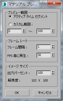

[マテリアル プレビューを作成](Create Material Preview)ダイアログ ボックス
[マテリアル プレビューを作成](Create Material Preview)ダイアログ ボックスは、[プレビューを作成](Make Preview)をクリックしてアニメートされたマテリアルをプレビューするときに表示されます。既定では、このプレビューは ¥previews サブフォルダに _medit.avi という名前で保存されます。次に[プレビューを作成](Make Preview)を使用したときに上書きされないようにするには、[プレビューを保存](Save Preview)でプレビューに別の名前を付けます。

[プレビュー範囲](Preview Range)領域
  • アクティブ タイム セグメントアクティブ タイム セグメントをレンダリングします。
  • カスタム範囲下のスピナーで指定したカスタム範囲の最初のフレームから最後のフレームまでレンダリングします。
[フレーム レート](Frame Rate)領域
この領域のコントロールは、再生レートを指定します。
フレーム間隔
アニメーションの定期的なサンプリングをレンダリングします。たとえば、この値を 8 に設定すると、8 フレームごとのフレームだけがプレビューに含められます。既定値は 1 (フレームごと)です。
FPS毎に再生
再生レートを秒あたりのフレーム数で指定します。既定値は 30 (フル スピード)です。
[イメージ サイズ](Image Size)領域
出力パーセント
プレビューの解像度を指定します。この値はパーセンテージで表示されます。 100 パーセントは解像度 101 x 99 ピクセル(3 x 2 配列のサンプル スロットのサイズ)です。既定値は 100 です。
