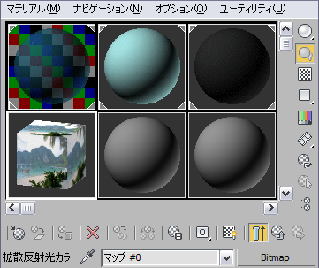

[マテリアル エディタ](Material Editor)ダイアログ ボックスは、マテリアルのデザインに使用します。マップはオブジェクト サーフェスの外観の制御に使用します。マップは、ライト、フォグ、バックグラウンドなどの環境効果の制御にも使用できます。
コンパクト マテリアル エディタのサンプル スロットにあるさまざまなマテリアル
