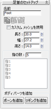

手のひらパラメータには、寸法と、指を追加および削除するためのリスト ボックスが含まれています。これは[足首のセットアップ](Ankle Setup)ロールアウトとまったく同じです。
インタフェース
名前
手のひらの名前。CAT の命名システムの使用を参照してください。
[コピー](Copy)、[貼り付け](Paste)、[貼り付け/ミラー](Paste Mirrored)
手のひらの設定をコピーして他の手のひらへ貼り付けたり、他の手のひらの設定をコピーして貼り付けるボタン。リグ パーツのコピーと貼り付けを参照してください。
カスタム メッシュを使用
この手のひらのカスタム メッシュを切り替えます。CATBone のジオメトリのカスタマイズを参照してください。
[長さ](Length)/[幅](Width)/[高さ](Height)
CAT 単位で計測した、手のひらのそれぞれの方向のサイズ。
指のリスト
指の数
手のひらにある指(手の指または足の指)の数。範囲は 0 ~ 100 です。
指を追加すると、指のボーンを選択して、指やそのボーンを編集できるようになります。指の編集を参照してください。
注: 指を追加および削除すると、手のひらの端に沿って指が自動的に配分されます。既定値では、[指 1](Digit 1)は親指です。
[ボディ パーツの追加](Add Body Part)領域
ボーンを追加
手のひらにエクストラ ボーンを追加します。
リギングを追加
手のひらに、プロップなどの特別なリギング オブジェクトを追加します。詳細については、「リギング オブジェクトを追加するには:」を参照してください。
