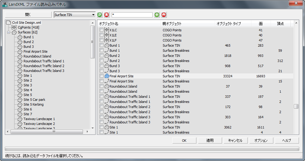

インタフェース
開く
クリックすると、ファイルを選択するためのダイアログ ボックスを開きます。ここで、使用する LandXML ファイルを参照します。
重要
  1. ギャップがあるシェイプおよび線は、複数の[スプライン](splines)を含む、単一のシェイプ オブジェクトとして読み込まれます。
  2. 視覚化の部分を形成する可能性のある文字列のみを読み込みます。視覚化の目的に必要ない文字列を読み込むことで、3ds Max Design のパフォーマンスが低下します。 後の段階でいつでも追加の文字列を読み込むことができます。

[選択オプション]
このコントロールのグループは、1 つまたは複数のモデルの部分を選択するために役立つフィルタ オプションを提供します。
[文字列タイプ ドロップダウン リスト]
[すべての文字列](All Strings)(既定値)またはアクティブなモデルで使用可能な特定の文字列タイプのいずれかを選択できます。
チェックマーク ボタン
ドロップダウン リストから選択に一致する文字列をクリックして選択します。
[X] ボタン
選択した文字列をクリックして選択解除します。
ワイルドカード フィールド
ワイルドカード式を入力して、文字列の選択を絞り込むことができます。 既定値= * (すべて選択)。
ファイルの内容リストを使用して、文字列を個別に選択することも、リストを右クリックして、追加の選択オプションのあるメニューを表示することもできます。
プラス記号ボタン
ワイルドカード フィールドに一致する文字列をクリックして選択します。
マイナス記号ボタン
ワイルドカード フィールドに一致する文字列をクリックして選択解除します。
ファイル コンテンツ リスト
左側のツリー ビューに、LandXML ファイル内のサポートされているオブジェクトの全階層が表示されます。 このツリー内の任意の場所をクリックして、リスト ビューのコンテンツをフィルタして特定のタイプのオブジェクトだけを表示できます。 ツリー ビューのルート ノードを選択すると、ファイルのすべてのコンテンツを右側のリスト ビューに表示することができます。ツリー ビュー内のその他のノードを選択すると、リストを特定のデータ セット部分だけを表示できます。
右側のリスト ビューには、現在のツリー ビューでの選択に関連するオブジェクトのリストが表示されます。 右クリック メニューでは、オブジェクト タイプまたはオブジェクト名などの基準の範囲を使用してリストからオブジェクトを選択できます。
一部のフィーチャのラベルはグレー アウトされていることがあります。 この状態が発生する原因は、複数存在します。
  • フィーチャが既に現在のシーンに読み込まれている。
    Civil View は、すべてのフィーチャとモデルの名前を、前に読み込んだフィーチャと自動的に照合します。 同じフィーチャ ラベルとモデル名の組み合わせが現在のシーンに既に存在する場合は、対応するリスト項目が無効になります。
