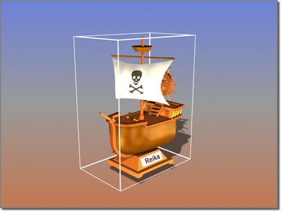

バウンディング ボックスはオブジェクトの最大寸法または範囲を囲む最小のボックスです。バウンディング ボックスは、ワイヤフレーム以外のビューポートで、選択したオブジェクトの周りに表示されます。
バウンディング ボックスは船のモデルの範囲を示しています。
