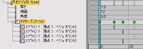

ドープ シート モードの場合、[トラック ビュー](Track View)内では、マスター ポイント コントローラは緑色のキーを持つトラックとして表示されます。 マスター トラックの下位に位置するサブトラックには、アニメートされた頂点やコントロール ポイント、およびベクトルがすべて含まれています。

    トラック ビューに、マスター ポイント コントロ-ラ トラックが表示されます。このトラックの下には、アニメートする頂点のトラックが表示されています。

[トラック ビュー - ドープ シート](Track View – Dope Sheet)モードでマスター キー(緑色)をクリックすると、そのフレームに設定されているサブキーがすべてハイライトされます。
アニメートされた頂点が数百にも及ぶ場合は、マスター トラックを未展開の状態に戻せば表示を簡素化できます。緑色のキーを移動するとすべてのサブキーも同様に移動します。
