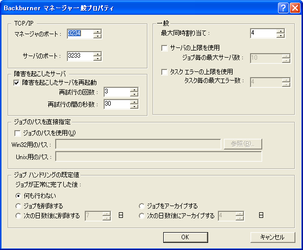

  1. [スタート](Start)メニュー [プログラム](Programs) [Autodesk] [Backburner]で、 [マネージャ](Manager)メニュー項目を選択します。
    マネージャが起動し、Backburner¥Network フォルダに backburner.xml が作成されます。
    マネージャの起動が初めてである場合、以下の[Backburner マネージャ一般プロパティ](Backburner Manager General Properties)ダイアログ ボックスが表示されます。
  2. [OK]をクリックして既定値の設定を受け入れます。
    [Backburner マネージャ](Backburner Manager)ダイアログ ボックスが表示されます。

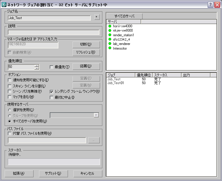

  7. レンダリング パラメータを設定し、出力ファイル名を指定します。[レンダリング](Render)ボタンのドロップダウン メニューから、[ネットワーク レンダリングにサブミット](Submit To Network Rendering)を選択します。
    3ds Max の[ネットワーク ジョブの割り当て](Network Job Assignment)ダイアログ ボックスが開きます。
    マネージャも稼働しているサーバ ステーションを示す[ネットワーク ジョブの割り当て](Network Job Assignment)ダイアログ ボックス
  8. ジョブ名を入力し(既定値の名前を変更することを推奨)、[コネクト](Connect)ボタンをクリックします。
    右側の[サーバ](Server)ウィンドウに、コンピュータ(すなわちサーバ)の名前が表示されます。名前の隣に緑のドットが付けられ、レンダリングを開始できるサーバ システムであることを示します。
  9. サーバ名をクリックしてリスト ウィンドウにハイライトし、[サブミット](Submit)ボタンをクリックします。

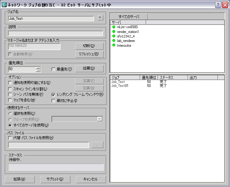

  10. [レンダリング](Render)ボタンのドロップダウン メニューから、[ネットワーク レンダリングにサブミット](Submit To Network Rendering)を選択します。
    [ネットワーク ジョブの割り当て](Network Job Assignment)ダイアログ ボックスが表示されます。
    すべてのサーバ ステーションを示す[ネットワーク ジョブ割り当て](Network Job Assignment)ダイアログ ボックス マネージャ ステーションは除外されている
  11. ジョブ名を入力し(既定値の名前を変更することを推奨)、[コネクト](Connect)ボタンをクリックします。
    右側の[サーバ](Server)ウィンドウに、すべてのサーバ名が表示されます。名前の隣に緑のドットが付いたサーバはレンダリングを開始できるサーバです。
    既定値では、リスト内のすべてのサーバはレンダリング ジョブに参加します。ジョブをレンダリングする特定のサーバを割り当てるには、まず[オプション](Options)領域の[すべてのサーバを使用](Use All Servers)をオフにし、ジョブをレンダリングするサーバをハイライトします。
  12. [サブミット](Submit)ボタンをクリックします。
    マネージャはサーバにジョブをサブミットし、サーバでレンダリングが開始します。

    すべてのサーバ ステーションと、サーバを稼動するマネージャ ステーションを示す[ネットワーク ジョブ割り当て](Network Job Assignment)ダイアログ ボックス
  10. ジョブ名を入力し(既定値の名前を変更することを推奨)、[コネクト](Connect)ボタンをクリックします。
    既定値では、リスト内のすべてのサーバはレンダリング ジョブに参加します。ジョブをレンダリングする特定のサーバを割り当てるには、まず[オプション](Options)領域の[すべてのサーバを使用](Use All Servers)のチェックマークを消し、ジョブをレンダリングするサーバをハイライトします。
  11. [サブミット](Submit)ボタンをクリックします。
