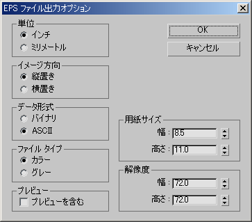

PostScript が出力形式として選択されているとき、[レンダリング出力ファイル](Render Output File)ダイアログ ボックスの[レンダリング](Render)または[設定](Options)をクリックすると、[EPS ファイル出力オプション](EPS File Output Options)ダイアログ ボックスが表示されます。
インチまたはミリを選択します。
縦または横を選択します。
バイナリまたは ASCII を選択します。
カラーまたはグレー スケールを選択します。
オンにするとサムネイル イメージが生成され、ファイル ブラウザで PostScript ファイルの内容をプレビューできます。
幅および高さを設定します。
幅および高さを「dpi」値で設定します。
