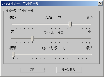

JPEG ファイルが出力形式として選択されているとき、[レンダリング出力ファイル](Render Output File)ダイアログ ボックスの[レンダリング](Render)または[設定](Setup)をクリックすると、[JPEG イメージ コントロール](JPEG Image Control)ダイアログ ボックスが表示されます。
スライダを必要な品質のレベルに移動します。品質が高ければファイル サイズは大きくなります。一般に、[良い](Best)にスライダを設定してファイルを圧縮した場合、圧縮率は 5:1 から 15:1 の間になります。
スライダを必要なサイズへ移動します。ファイルが大きければ品質は高くなります。
スライダを必要なスムージングのレベルに移動します。スムージング レベルが高ければファイル サイズは大きくなります。
