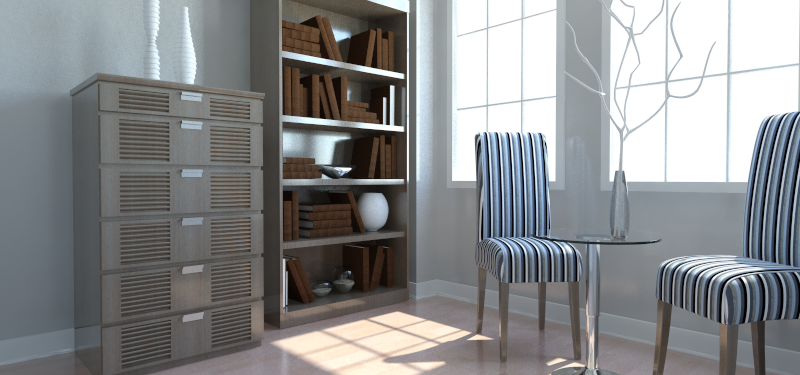

部屋の壁に使用した Autodesk Wall Paint

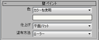

[Wall Paint]ロールアウト
カラー
ペイントのカラーを選択できます。
Finish
ペイントのサーフェス仕上げの光沢を設定します。
  • [Flat/Matte](既定値)
  • [Eggshell]
  • [Platinum]
  • [Pearl]
  • [Semigloss]
  • [Gloss]
Application
ペイントの適用方法に基づいてペイントのテクスチャを設定します。
  • [Roller](既定値)
  • [Brush]
  • [Spray]
