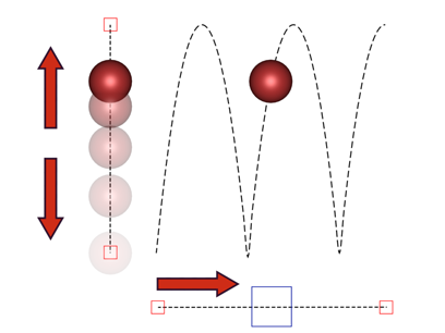

バウンドするボールがパスに沿って移動する場合を考えます。ボールを多くのフレームに位置付けてアニメートすることも可能かもしれませんが、バウンドの高さやボールのパスを調整し直すのは非常に難しくなります。単純な変更を行う場合も多くのフレームでボールのモーションを編集しなければならないからです。
この問題は、ダミー オブジェクトを使ってモーションを単純な構成要素に分割することで解決します。1 つの構成要素はボールの上下のバウンドです。もう 1 つはパス上の移動です。
ボールがバウンスする動きとダミーの前方向モーションを組み合わせると、バウンスしながら移動するボールになります。

例: ダミー オブジェクトを使用して複雑なバウンドのモーションを作成するには:
ダミー オブジェクトがシーン内を動き回ると、球体はダミーの上でバウンドします。球体のアニメーションを変更すれば簡単にバウンドの高さやスピードを変更できます。ダミーのアニメーションを変更すればシーン内のパスを変更できます。
