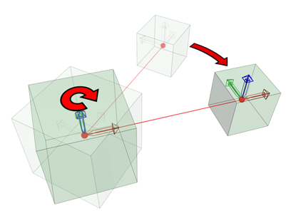

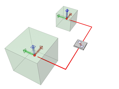

2 つのオブジェクトがリンクされると、子オブジェクトは親オブジェクトを基準に相対的な位置、回転、スケールの変換を保持します。これらの変換は親オブジェクトの基点から子オブジェクトの基点までで測定されます。
たとえば、次の図の 2 つのボックスについて考えます。大きいボックスは、小さいボックスの親です。リンクの作用を説明するために、基点とボックス間のリンクを示します。リンクは親の基点から始まり、子の基点までをつないでいます。子の基点を親子間の関節と考えることができます。
基点でリンクされている親オブジェクトと子オブジェクト

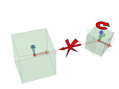

親オブジェクトを回転すると、子オブジェクトの位置と方向が影響を受けます。
子オブジェクトを回転しても親オブジェクトは影響を受けません。

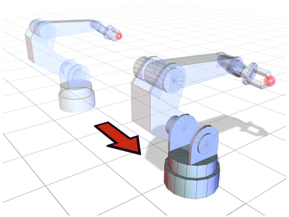

親から子へは変換だけが伝えられます。移動、回転、またはスケールを使用して親オブジェクトをアニメートすると、親と親にアタッチされたサブツリーがアニメートされます。
親のモディファイヤと作成パラメータのアニメートは子孫には影響しません。

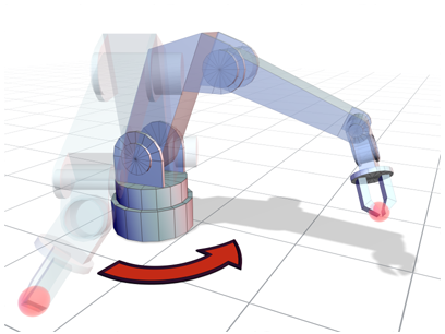

ルート親を移動させると階層全体が移動します。
親オブジェクトの回転はすべての子オブジェクトに伝わります。

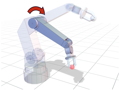

階層の最後の子オブジェクトを移動しても、直前のオブジェクトには影響しません。
階層の中間にある子オブジェクトを回転させるとすべての子孫に影響しますが、親には影響しません。

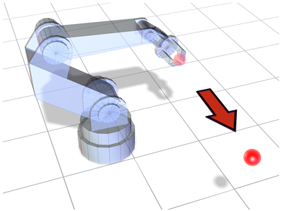

チェーンの末尾の子を動かして親オブジェクトを操作する場合は、インバース キネマティックを使用します。

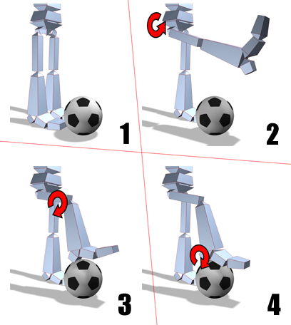

脚の階層の操作
図中のリンクされたマネキンについて考えます。マネキンの右足が、横にあるサッカー ボールの上にのった状態にするには、次の手順を実行します。
オブジェクトの変換は常にモーションの影響を受ける最も高いレベルの親から開始して、階層の最後の子まで順に作業を進めます。
