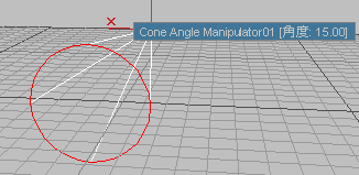

  2. ビューポートで、マウスをマニピュレータの上に移動します。
    マウスをマニピュレータの上に移動すると、マニピュレータが赤くなり操作できるようになります。同時にツールチップも表示され、マニピュレータの名前と現在の値が示されます。
  3. 円錐角度マニピュレータの円錐の底面をドラッグします。
    [角度](Angle)の数値は、マニピュレータをドラッグすると変化します。この数値の範囲は 0.0 から 180.0 までです。
