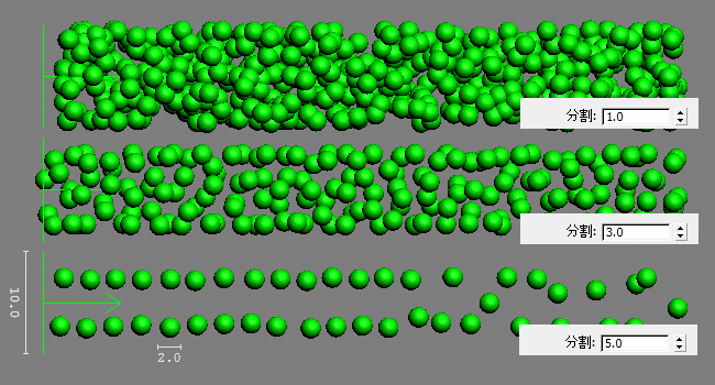

パーティクル オーバーラップのテストをスピードアップするために、オペレータはパーティクルのシェイプと方向を考慮に入れません。オーバーラップ条件は、既存のパーティクルからの最短距離(分割)によって定義されます。新しいパーティクルが既存のパーティクルをオーバーラップするとオペレータが判断した場合、新しいパーティクルの発生を遅らせることができます。

[独自性](Uniqueness)の設定によって、アイコン サーフェス上の新しいパーティクルのランダム配置が決定されます。新しい位置が[分割](Separation)の条件を満たさない場合、パーティクル フローが配置を却下し、別の配置を試します。
