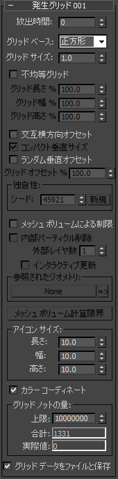

インタフェース
発生グリッドは、3D のボックス シェイプ グリッド内に作成するパーティクルを配置します。既定では、パーティクルは等間隔に並べられます。スペース全体は、[グリッド サイズ](Grid Size)設定で決定されます。この値を大きくすると、パーティクル間のスペースが大きくなり、値を小さくすると、スペースは小さくなります。不均等間隔にするには、[不均等グリッド](Non-Uniform Grid)をオンにし、その 3 つの数値設定を使用して、各軸のスペースを、スペース全体における割合として調整します。[グリッド サイズ](Grid Size)と、オプションの[グリッド長さ %](Grid Length %)/[グリッド幅 %](Grid Width %)/[グリッド高さ %](Grid Height %)両方の設定で、グリッド内のパーティクル密度を指定します。
反対に、3D グリッドのボリュームは、[アイコン サイズ](Icon Size)設定([長さ](Length)/[幅](Width)/[高さ](Height))で指定されます。これらの設定は密度に影響しません。ボックス以外のグリッド シェイプにするには、[メッシュ ボリュームによる制限](Restrict By Mesh Volume)とメッシュ オブジェクトを使用します。このようにシェイプのグリッドを作成し、塗り潰したり、凹ませることができます([外部レイヤ](External Layers)設定でシェルの厚さを指定できます)。メッシュ ボリューム オブジェクトにオブジェクトをネストして、ボリューム内のパーティクルの任意のレイヤを指定できます。

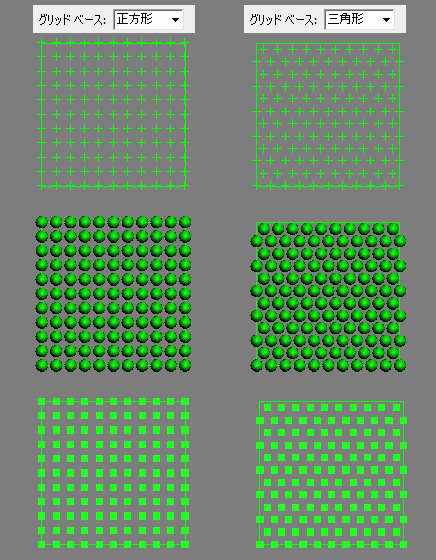

- グリッド ベース(Grid Base)
- パーティクルを単一のグリッド レイヤでパッキングする方法として、正方形または三角レイアウトを選択します。この 2 つの選択項目を、次の図の上から順に示します。
[正方形](Square)と[三角形](Triangle)

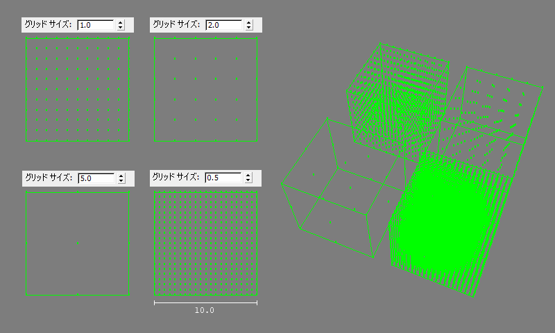

- [グリッド サイズ]
- グリッド ノット間の距離を表し、各パーティクルは 1 つのノットで発生します。[不均等グリッド](Non-Uniform Grid)をオフにしてこのパラメータを使用すると(以下の図を参照)、すべてのノットは等間隔になります。
さまざまな[グリッド サイズ](Grid Size)値の比較

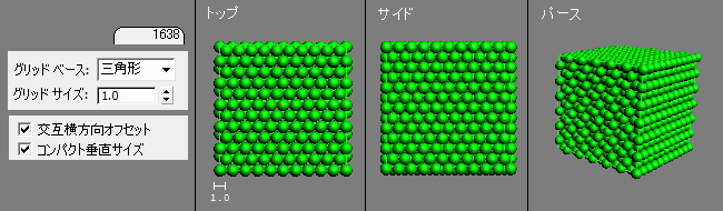

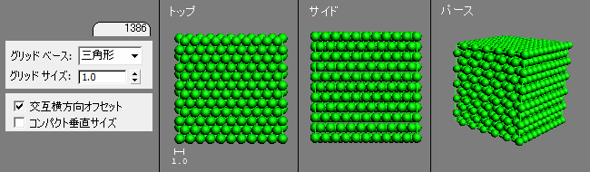

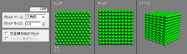

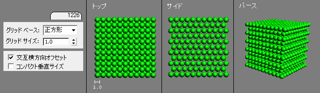

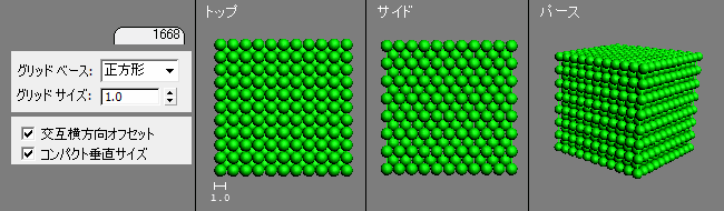

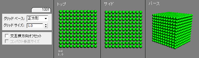

- 交互横方向オフセット(Alternating Lateral Offset)
- 果物が直売所で積み重ねられているのと同じように、パーティクルをよりコンパクトに配置します。オンにすると、[コンパクト垂直サイズ](Compact Vertical Size)が使用できるようになります。
- コンパクト垂直サイズ(Compact Vertical Size)
- 垂直のグリッド サイズを調整してパーティクルをよりコンパクトにするかどうかを指定します。この場合、グリッド サイズはレイヤ間の距離ではなく、レイヤのパーティクル間の距離になります。
[交互横方向オフセット](Alternating Lateral Offset)と[コンパクト垂直サイズ](Compact Vertical Size)を、さまざまな[グリッド ベース](Grid Base)オプションとともに使用した例を次の図に示します。

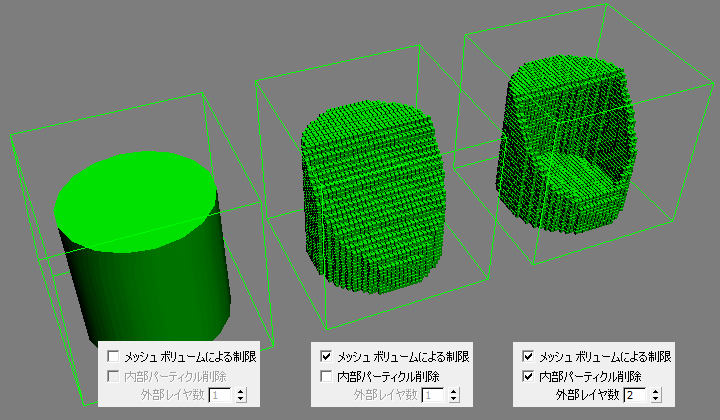

- メッシュ ボリュームによる制限(Restrict By Mesh Volume)
- オンにして、参照ジオメトリ(後述を参照)を指定すると、発生グリッドは、参照オブジェクト内のグリッド ノット位置にのみパーティクルを生成します。つまり、参照オブジェクトの少なくとも一部がオペレータ アイコン内にあることが必要です。
ヒント: この機能を使用して、メッシュ オブジェクトのシェイプを使用するパーティクル配列を作成します。[内部パーティクル削除](Delete Internal Particles)オプション(後述を参照)を使用すると、パーティクル配列は、次の図に示すように、オブジェクトのシェイプを定義するシェル形式で表示できます。
また、レイヤ シェルで、[アタッチ](Attach)を使用して 1 つのオブジェクトに結合された、ネストされたメッシュ オブジェクトを使用することもできます。これにより、[メッシュ ボリュームによる制限](Restrict By Mesh Volume)を使用している場合は、オペレータが同心サーフェスの各ぺア内にのみパーティクルを配置するため、[内部パーティクル削除](Delete Internal Particles)を使用しなくても、凹んだセクションを取得できます。
次の図では、2 つの円柱、1 つのボックス、および 1 つの球を(内部から)ネストしています。開いた上下にするために、[発生グリッド](Birth Grid)アイコンの高さを小さくし、その上と下がネストされているシェイプの境界内に含まれるように配置しています。

- 内部パーティクル削除(Delete Internal Particles)
- オンにすると、メッシュ ボリューム内にパーティクルの外部レイヤのみが生成されます。
- 外部レイヤ数(External Layers #)
- メッシュ ボリュームで定義されたシェルの、パーティクル レイヤでの厚さ。

- [アイコン サイズ]
- ヘルパー アイコンのサイズをワールド単位で設定します。これは、パーティクルの密度ではなく、アイコンのボリュームに影響します。[メッシュ ボリュームによる制限](Restrict By Mesh Volume)オプションを使用している場合でも、発生グリッドではアイコン ボリューム内にのみパーティクルが作成される点に注意してください。
密度設定([グリッド サイズ](Grid Size)と[不均等グリッド](Non-Uniform Grid))を使用して最も予測可能な結果を得るには、アイコンを直接スケールするのではなく、[アイコン サイズ](Icon Size)設定を使用してください。
- [調整カラー]
- オンにすると、[発生グリッド](Birth Grid)アイコンで、イベントの[表示](Display)オペレータと同じカラーが使用されます。
[グリッド ノットの量](Grid Knots Amout)領域
- [上限]
- 使用する発生グリッドのグリッド ノットの最大数を指定します。
- 合計
- 参照ジオメトリ メッシュの制限を考慮しない場合の、オペレータのアイコン内のグリッド ノットの数。
- 実際値(Actual)
- 参照ジオメトリ メッシュで[メッシュ ボリュームによる制限](Restrict By Mesh Volume)を使用するときに、メッシュ ボリュームの制限の後のパーティクルの数を表示します。
- グリッド データをファイルと保存(Save Grid Data With File)
- グリッド ノットの計算には長い時間がかかるため、[グリッド データをファイルと保存](Save Grid Data With File)をオンにして、MAX シーン ファイルに計算の結果を保存できます。オフにすると、シーン ファイルを開くたびに、グリッド ノットの配置が再計算されます。これによりファイルが大きくなってしまう場合があります。
