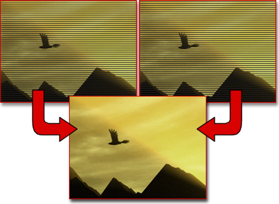

アニメーションを最終的にテレビ モニタで見る場合があります。標準ビデオ信号は時間セグメント(フレーム)の中を分割してアニメーションを表示します。各フレームのイメージは水平線(スキャン ライン)に分割されます。ビデオ信号のフレーム情報を伝達するための特別の方法が開発されました。この方法をフィールド インタレースと言います。テレビ モニタはフィールドと呼ばれる各フレームの 2 つの部分を別にスキャンしてビデオ信号を表示します。1 つのフィールドにはフレームの奇数スキャン ラインが、他のフィールドには偶数のスキャン ラインが含まれます。テレビ モニタは各フレームのフィールドを別々にスキャンして表示することができます。フィールドは水平に交互に並び、スクリーンの上で重なり合って 1 つのインタレースされたイメージを構成します。
2 つのフィールドが 1 つのフレームに合成された状態
