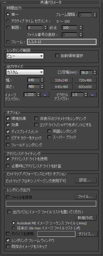

[共通パラメータ](Common Parameters)ロールアウト([レンダリング設定](Render Setup)ダイアログ ボックス)
[共通パラメータ](Common Parameters)ロールアウトでは、すべてのレンダラーに共通のパラメータを設定します。

[時間出力](Time Output)領域
レンダリングするフレームを選択します。
  • [シングル](Single)現在のフレームのみです。
  • [フレーム間隔](Every Nth frame) フレームのサンプリング間隔です。たとえば、8 と入力すると、8 番目ごとのフレームがレンダリングされます。[アクティブ タイム セグメント](Active Time Segment)と[範囲](Range)出力のみで使用できます。
  • アクティブ タイム セグメント[アクティブ タイム セグメント](active time segment)トラック バーに示されるフレームの現在の範囲です。
  • 範囲指定する 2 つの数値の間にある(その数値も含む)すべてのフレームです。
  • [ファイル番号の基数](File Number Base) ファイル名が増分する起点ファイル番号を指定できます。範囲は –99,999 ~ 99,999 です。 [アクティブ タイム セグメント](Active Time Segment)と[範囲](Range)出力のみで使用できます。
  • [フレーム](Frames)カンマで区切られた不連続フレーム(たとえば 2,5)、またはハイフンで区切られたフレームの範囲(たとえば 0-5)です。
たとえば、範囲を 0-3、[フレーム間隔](Every Nth Frame)を 1、[ファイル番号の基数](File Number Base)を 15 に設定した場合、出力ファイルは file0015file0016file0017file0018 になります。
基数に負の値を指定することもできます。たとえば、50 ~ 55 の範囲のフレームをレンダリングし、[ファイル番号の基数](File Number Base)を -50 に設定する場合、その結果は file-050file-051file-052file-053file-054file-055 になります。
注: ([ファイル](Files)ボタンを使用して)アニメーションを保存するファイルを割り当てていない状態でフレームの範囲のレンダリングを開始すると、警告メッセージが表示されます。アニメーションのレンダリングには非常に時間がかかる可能性があるので、すべてのフレームをファイルに保存することなく範囲をレンダリングするのは危険です。
[出力イメージ サイズ](Output Size)領域
あらかじめ定義されているサイズの 1 つを選択するか、または[幅](Width)および[高さ](Height)の編集ボックスに別のサイズを入力します(ピクセル単位)。これらのコントロールは、イメージの解像度とアスペクト比に影響します。

[オプション](Options)領域
環境効果
このチェック ボックスにチェックマークを付けると、ボリューム フォグなど、適用された環境効果がレンダリングされます。

[ビットマップ パフォーマンスとメモリ オプション](Bitmap Performance and Memory Options)領域
3ds Max がレンダリングにフル解像度のマップを使用するか、ビットマップ プロキシを使用するかを表示します。 この設定を変更するには、[設定](setting)ボタンをクリックします。
設定
クリックすると[ビットマップ プロキシのグローバル設定と既定値](Global Settings and Defaults for Bitmap Proxies)ダイアログ ボックスが開きます。
[レンダリング出力](Render Output)領域
ファイルを保存
このチェック ボックスにチェックマークを付けてレンダリングすると、レンダリングされたイメージやアニメーションを 3ds Max がディスクに保存します。 [ファイルを保存](Save File)は、[ファイル](File)ボタンを使用して出力ファイルを指定した後にのみ利用できます。
ファイル
[レンダリング出力ファイル](Render Output File)ダイアログ ボックスを表示します。このダイアログ ボックスで出力ファイルの名前、形式、および場所を指定できます。
