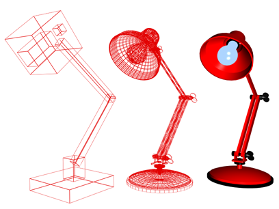

シーンの表示に必要な複数のオプションを選択できます。オブジェクトを単純なボックスとして表示したり、スムーズなシェーディングとテクスチャ マッピングでレンダリングしたりできます。必要に応じて、ビューポートごとに異なる表示方法を選択することもできます。
ボックス表示、ワイヤフレーム表示、スムーズ シェーディング
