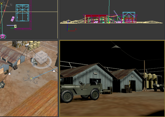

ビューポートに「ドッキングされた」ActiveShade レンダリングを作成します。
ActiveShade ビューポート
表示できるのは、一度に 1 つの ActiveShade レンダリングだけです。フローティング表示の ActiveShade ビューポートが表示されている間にフローティング表示の ActiveShade ウィンドウを表示しようとすると、ドッキングされている ActiveShade レンダリングを閉じるか、操作を中止するかを尋ねるメッセージが表示されます。操作を続行し、ドッキングされている ActiveShade レンダリングを閉じる場合、ビューポートが以前に表示されていたビューに戻ります。
ActiveShade ビューポートを右クリックすると、クアッド メニューに[ActiveShade]メニューが表示されます。このメニューには、多数の ActiveShade コマンド があります。

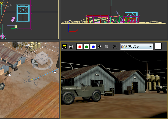

ActiveShade ビューポートのツールバーを表示するには:
を押します。
ツールバーの表示を切り替えます。ビューポートでは、ツールバーは既定値ではオフになっています。
これはメイン UI (ユーザ インタフェース)のショートカットなので、[キーボード ショートカットの切り換え](Keyboard Shortcut Override Toggle)はオンでもオフでもかまいません。
ActiveShade ビューポートがツールバーとともに表示されます
ActiveShade ビューポートのツールバーにあるコントロールは、フローティング表示の ActiveShade ウィンドウと同じです。
