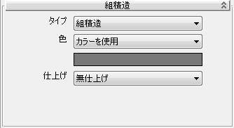

インタフェース
[Masonry]ロールアウト
- Type
サーフェスのタイプを設定します。
- [カラー](Color)ドロップダウン リスト
サーフェスのカラーを設定します。
- [Use Color](既定値) マテリアルのカラーを設定します。
カラー見本をクリックすると、カラーを変更できます。
- [マップを使用](Use Map) マテリアルのカラーをマップします。
マップ ボタン(またはスレート マテリアル エディタ ノードのワイヤリング)をクリックすると、マップがマテリアルに割り当てられます。
- [オブジェクトによるカラー](Color By Object) オブジェクトの 3ds Max ワイヤフレーム カラーをマテリアル カラーとして使用します。
重要: [オブジェクトによるカラー](Color By Object)を使用すると、レンダリングではカラーが表示されますが、ビューポートまたはマテリアル プレビューではカラーが表示されません。これは、マテリアルが異なるワイヤフレーム カラーのある複数のオブジェクトに適用される可能性があるためです。
- Finish
石工のサーフェイス仕上げと反射を選択します。
[Glossy]
[Matte]
- [Unfinished](既定値)

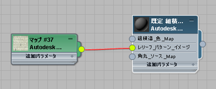

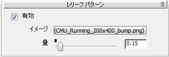

[Relief Pattern]ロールアウト
- Enable
オンにすると、リリーフ パターンがマテリアルに適用されます。既定値ではチェックマークが付いています。
- Image
クリックして、リリーフ パターンに使用するビットマップを指定します。
- [量](Amount)
リリーフの高さを制御します。範囲は 0.0 ~ 2.0 です。既定値は 0.25 です。
