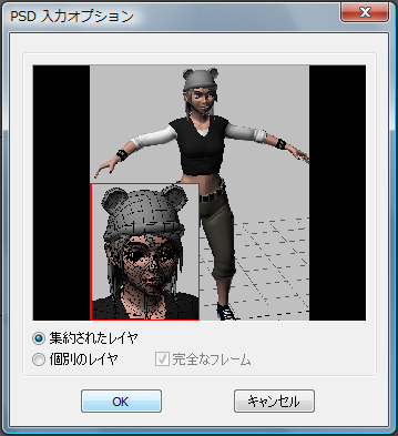

PSD ファイルをビットマップとして開くと、イメージの使用方法を選択するダイアログ ボックスが表示されます。
[集約されたレイヤ](Collapsed Layers)はイメージ全体を表示
[個別のレイヤ](Individual Layer)は、選択可能なレイヤのリストを表示
[完全なフレーム](Full Frame)オンにすると、レイヤ全体がビットマップとして使用されます。 オフにすると、レイヤの中で、イメージ データが占める部分だけが使用されます。既定値ではチェックマークが付いています。
