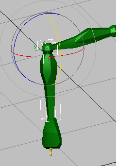

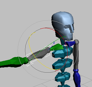

例: ツイスト ポーズを追加または編集するには:
この手順では、Biped の四肢にツイスト リンクを追加することを考慮に入れながら、[ツイスト ポーズ](Twist Poses)ロールアウトのツールを使って基本的なポーズの設定を行います。
3 自由度の四肢を選択しているので、ロールアウトのコントロールは有効です。
Biped の腕がややツイストしながら上方に伸びます。
上腕のツイスト リンクの[ツイスト](Twist)の値が 0 になります。
新しいポーズにより、ツイスト リンクの現在の[ツイスト](Twist)の値がリセットされます。
上腕のツイストは、保存済みのポーズと四肢の距離に基づいて計算されます。
上腕を回転させて、ツイスト リンクを確認します。
ツイスト ポーズのリストをスクロールし、必要なポーズを選択します。
