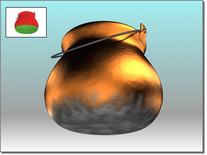

トップ/ボトム マテリアルによってポットの底を焦がす

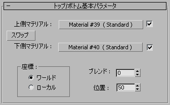

トップ/ボトム マテリアルのコントロールにより、2 つのマテリアルとその間の遷移を選択できます。
トップまたはボトム マテリアルを選択するには、以下のいずれかを実行します。
サブマテリアルのパラメータが表示されます。既定値では、サブマテリアルはブリン シェーディングを使用した標準マテリアルです。
2 つのコンポーネント マテリアルを入れ替えるには:
「インタフェース」の項の説明にあるように、残りのコントロールはトップとボトムの間の遷移に影響を与えます。
各ボタンの右にあるチェック ボックスを使用すると、そのマテリアルをオフにしてシーンとサンプル スロットの中で非表示にすることができます。
この領域のコントロールで、トップとボトムの境界の決め方を 3ds Max によって選択できます。
