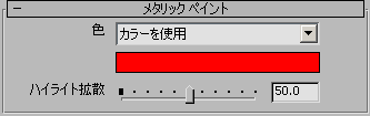

ベース コートの鏡面反射光ハイライトを制御します。これは、トップ コートのはっきりとしたプライマリ ハイライトの下にあるぼやけたセカンダリ ハイライトです。範囲は 0.0 ~ 100.0 です。既定値は 50.0 です。

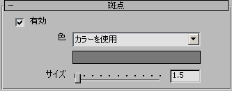

オンにすると、メタリック ペイントに斑点が含まれ、「金属薄片」の外観が作成されます。既定値ではチェックマークが付いていません。
斑点のカラーを設定します。既定値はグレーです。
この値はグレースケールとして動作します。HSV 値が白(1.0)の場合、斑点は最大限の強度で表示されます。HSV 値が黒(0.0)の場合、斑点は表示されません。HSV 値が 50 パーセント グレー(0.5)の場合、斑点の効果は 50% です。
斑点のサイズを設定します。このオプションは、レンダリング時に斑点をスケールするときに便利です。範囲は 0.0 ~ 100.0 です。既定値は 1.5 です。

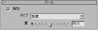

オンにすると、真珠のように虹色に輝く効果がマテリアルに追加されます。既定値ではチェックマークが付いていません。

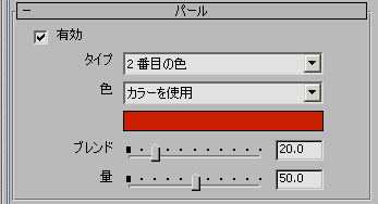

[Second Color]がアクティブの場合、パール効果の補色を選択し、[Blend]を調整できます。[Blend]の範囲は 0.0 ~ 100.0 (既定値は 20.0)で、0.0 では基本カラーのみ、100.0 ではこの補色のみが表示されます。[Second Color]を使用すると、[Amount]も調整できます。

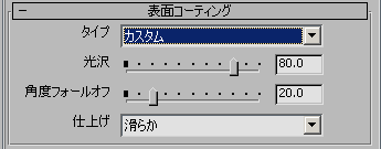

[Custom]では、[Glossiness]と[Angle Falloff]に独自の値を選択できます。
[Glossiness]の値が 0.0 の場合、サーフェス仕上げは完全にマットです。[Glossiness]の値が 100.0 の場合、完全な反射性を持つサーフェス仕上げとなります。
[Angle Falloff]はフレネル効果を制御します。0.0 の場合、フレネル効果はまったく適用されません。100.0 の場合、フレネル効果が高まり、極端な角度の狭い範囲でのみハイライトが反射します。
