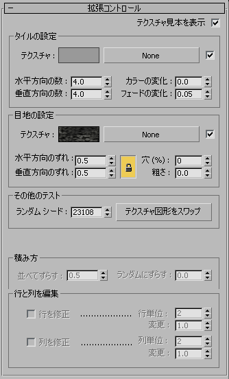

[拡張コントロール](Advanced Controls)ロールアウト
テクスチャ見本を表示
オンにすると、タイルまたは目地のテクスチャ見本が更新され、割り当てたマップが表示されます。 既定値ではチェックマークが付いています。
[タイルの設定](Tiles Setup)領域
テクスチャ
タイルの現在のテクスチャ マップの表示を制御します。このチェック ボックスにチェックマークが付いている場合、カラー見本の代わりにテクスチャがタイル パターンとして使用されます。チェックマークが付いていない場合、タイルの色が表示されます。カラー見本をクリックすると、[カラー セレクタ](Color Selector)が表示されます。
[テクスチャ](Texture)ボタン
タイルのマップをドラッグ アンド ドロップするターゲットとして使用します。マップが割り当てられた状態でこのボタンをクリックすると、マップのロールアウトが 3ds Max に表示されます。 マップを割り当てる前のラベルには[なし](None)と表示されます。
チェック ボックスは、マップが使用するかどうかを制御します。
[水平方向の数]
1 行に並べるタイルの数を制御します。
[垂直方向の数]
1 列に並べるタイルの数を制御します。
カラーの変化
この値を大きくすると、個々のタイル間のカラーの変化の度合いが大きくなります。範囲は 0.0 から 100.0 までです。既定値は 0.0 です。
左: [カラーの変化] = 0.0
右: [カラーの変化] = 1.0
フェードの変化
この値を大きくすると、個々のタイル間のカラーが「フェード」する、彩度が減少する度合いが大きくなります。範囲は 0.0 から 100.0 までです。既定値は 0.05 です。
左: [フェードの変化] = 0.05
右: [フェードの変化] = 1.0
[目地の設定](Grout Setup)領域
テクスチャ
グラウトの現在のテクスチャ マップの表示を制御します。このチェック ボックスにチェックマークが付いている場合、カラー見本の代わりにテクスチャがグラウト パターンとして使用されます。チェックマークが付いていない場合、グラウトの色が表示されます。カラー見本をクリックすると、[カラー セレクタ](Color Selector)が表示されます。
[テクスチャ](Texture)ボタン
グラウトのマップをドラッグ アンド ドロップするターゲットとして使用します。マップが割り当てられた状態でこのボタンをクリックすると、マップのロールアウトが 3ds Max に表示されます。 マップを割り当てる前のラベルには[なし](None)と表示されます。
水平方向のずれ
タイルの隙間にあるグラウトの水平方向のサイズを制御します。既定値では、この値は垂直方向のずれにロックされているため、どちらかを編集すると両方の値が変更されます。ロックを解除するには[ロック](lock)アイコンをクリックします。
垂直方向のずれ
タイルの隙間にあるグラウトの垂直方向のサイズを制御します。既定値では、この値は水平方向のずれにロックされているため、どちらかを編集すると両方の値が変更されます。ロックを解除するには[ロック](lock)アイコンをクリックします。
穴(%)
タイルを割り当てたサーフェスで、タイルを抜いて穴のように見せる部分の割合を設定します。穴の部分にはグラウトが表示されます。
粗さ
グラウトのエッジの粗さを制御します。
[その他のテスト](Miscellaneous)領域
ランダム シード
カラーの変化のパターンをタイルにランダムに適用します。他の設定をしなくても、まったく異なるパターンを生成できます。
テクスチャ図形をスワップ
タイルとグラウトの間で、テクスチャ マップまたはカラーをスワップします。
[積み方](Stacking Layout)領域
注: このコントロールのグループは、[標準コントロール](Standard Controls)ロールアウト [パターン設定](Pattern Setup) [プリセット タイプ](Preset Type)で[カスタム タイル](Custom Tiles)が選択されている場合にのみ使用できます。
並べてずらす
2 行ごとに 1 単位の距離だけタイルをずらします。
ランダムにずらす
タイルのすべての行を 1 単位の距離だけランダムにずらします。
[行と列を編集](Row and Column Editing)領域
行を修正
このチェック ボックスにチェックマークが付いている場合、[行単位](Per Row)と[変更](Change)の値に基づいて行のカスタム パターンが作成されます。既定値ではチェックマークが付いていません。
  • [行単位](Per Row) どの行を変更するか指定します。[行単位](Per Row)が 0 (ゼロ)の場合、行に変更はありません。[行単位](Per Row)が 1 のとき、各行が変更されます。[行単位](Per Row)の値を 1 より大きくすると、変更内容は N 行ごとに表示されます。値を 2 にすると 2 行ごとに、値を 3 にすると 3 行ごとにというように表示されます。既定値は 2 です。
  • [変更](Change) 影響を受ける行にあるタイルの幅を変更します。1.0 が既定値のタイルの幅の値です。値が 1.0 より大きければタイルの幅は増加し、1.0 より小さければ幅は減少します。範囲は 0.0 ~ 5.0、既定値は 1.0 です。
    値が 0.0 の場合は特別なケースです。[変更](Change)の値が 0.0 のとき、行にタイルは表示されず、下にあるマテリアルが表示されます。
列を修正
このチェック ボックスにチェックマークが付いている場合、[列単位](Per Column)と[変更](Change)の値に基づいて列のカスタム パターンが作成されます。既定値ではチェックマークが付いていません。
  • [列単位](Per Column) どの列を変更するか指定します。[列単位](Per Column)が 0 (ゼロ)の場合、列に変更はありません。[列単位](Per Column)が 1 のとき、各列が変更されます。[列単位](Per Column)の値を 1 より大きくすると、変更内容は N 列ごとに表示されます。値を 2 にすると 2 列ごとに、値を 3 にすると 3 列ごとにというように表示されます。既定値は 2 です。
  • [変更](Change) 影響を受ける列にあるタイルの高さを変更します。1.0 が既定値のタイルの高さの値です。値が 1.0 より大きければタイルの高さは増加し、1.0 より小さければ高さは減少します。範囲は 0.0 ~ 5.0、既定値は 1.0 です。
    値が 0.0 の場合は特別なケースです。[変更](Change)の値が 0.0 のとき、列にタイルは表示されず、下にあるマテリアルが表示されます。
