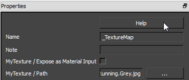

ノードをクリックしてハイライト表示し、次に、[プロパティ](Properties)パネルの上部にある[ヘルプ](Help)ボタンをクリックして、同じ文字を後で表示することができます。

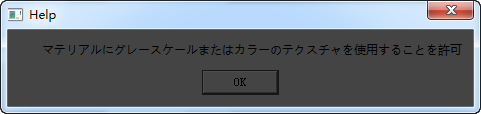

これにより、ツールチップが表示されるダイアログ ボックスも表示されます。
