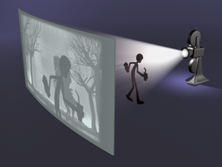

トランスルーセントを使用したプロジェクタ スクリーン
トランスルーセントとは、本来両面を有する効果です。トランスルーセント シェーダでは、裏面の照明が表の面に現れます。トランスルーセントを生成するためにマテリアルの両面が拡散反射光を受け取りますが、[両面](2-Sided)([シェーダ基本パラメータ](Shader Basic Parameters)ロールアウトにある)をオンにしない限り、レンダリングやシェーディング ビューポートでは片面しか見えません。
