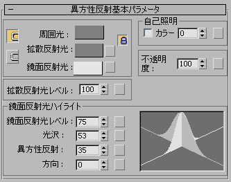

標準マテリアルの[基本パラメータ](Basic Parameters)ロールアウトには、マテリアルのカラー、輝度、透明度などを設定し、そのマテリアルの各種コンポーネントに使用するマップを指定するためのコントロールがあります。
例: 異方性反射シェーダの[基本パラメータ](Basic Parameters)ロールアウト
[基本パラメータ](Basic Parameters)ロールアウトは選択したシェーダによって変わる
[基本パラメータ](Basic Parameters)ロールアウトは、[シェーダ基本パラメータ](Shader Basic Parameters)で選択するシェーダの種類によって変わります。
