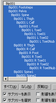

  3. [合成](Merge)ダイアログ ボックスで[サブツリーを選択](Select Subtree)をクリックして、オンにします。
  4. [合成](Merge)ダイアログ ボックスのリストで Biped の重心名を探し、クリックします。
    既定値の Biped の重心の名前は、「Bip001」です。[構造](Structure)ロールアウトで Biped の名前を変更した場合は、変更後の重心名をリストで探します。
    注: 重心は Biped 階層におけるルート オブジェクトです。そのため、[サブツリーを選択](Select Subtree)をオンにして重心を選択しすると、追加のボーンやメッシュのスキンも含め、すべての子のリンクも選択されます(メッシュのスキンは、Physique で[ノードへのアタッチ](Attach To Node)を使用している場合にリンクされます)。
    MAX シーンの合成での Biped の選択
    この図では、重心オブジェクトの名前は「Hero」です。 [サブツリーを選択](Select Subtree)がオンのときは、「Hero」をクリックすると、Physique のメッシュを含むすべての子も選択されます。
