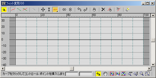

[フィット変形](Fit Deformation)ダイアログ ボックスには、他の変形とは異なるいろいろなボタンが用意されています。ツールバーにある最初の 8 個のボタンについては、[変形](Deformation)ダイアログ ボックスを参照してください。ここでは、[フィット変形](Fit deformation)に特有のツールについて、ツールバー上に表示される左から右の順序で説明します。
水平軸に対してシェイプをミラー化します。
垂直軸に対してシェイプをミラー化します。
シェイプは、左回りに 90 度回転します。
シェイプは、右回りに 90 度回転します。
選択したコントロール ポイントを削除します。
表示されているフィット カーブが、100 単位幅の長方形に置換され、パスの中心に配置されます。[対称](Make Symmetrical)がオンであれば、2 つのフィット カーブは、その一方だけが表示されている場合でも、両方ともがリセットされます。
表示されているフィット カーブが削除されます。[対称](Make Symmetrical)がオンであれば、2 つのフィット カーブは、その一方だけが表示されている場合でも、両方とも削除されます。
フィット変形に使用するシェイプを選択します。[シェイプを取得](Get Shape)をクリックしてから、ビューポート内で使用するシェイプをクリックします。
元のパスが新しい直線パスに置換されます。
