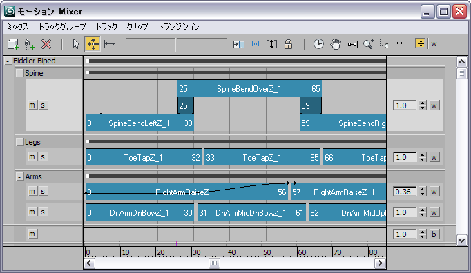

トラックグループを作成すると、既定値でレイヤ トラックが 1 つ割り当てられます。ただし、各トラックグループにはトラックを追加できるので、ボディ パーツのセットごとにモーションをミックスできます。たとえば、腕用のトラックグループを作成し、このトラックグループ内にトラックを 2 つ作成できます。その後で、各トラックに、まったく異なる 2 つのモーション セットを配置し、重み付けを使用して、一方のトラックまたは他方のトラックをモーション中の異なるタイミングで使用できます。詳細は、トラック ウェイトの調整を参照してください。
Spine (脊髄)、Legs (脚)、Arms (腕)のトラックグループ。腕のトラックグループには 2 つのトラックがあります。
注: トラックグループは、フィルタリングしたボディ パーツのセットごとに 1 つだけ作成してください。たとえば、2 つのトラックグループに同じ脊髄を含めないようにします。含めた場合、モーション Mixer 内で一番上にあるトラックグループが使用され、他のトラックグループは無視されます。代わりに、トラックグループ内に複数のトラックを作成して、目的のアニメーションを完成させます。

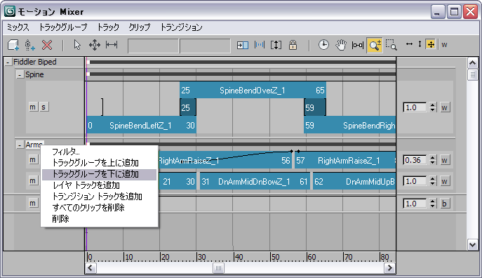

Biped 用の新しいトラックグループを追加するには:
  1. 既存のトラックグループの名前をハイライトします。
  2. トラックグループ名を右クリックし、[トラックグループを上に追加](Add Trackgroup Above)または[トラックグループを下に追加](Add Trackgroup Below)を選択します。
    3ds Max によって、既存のトラックグループの上または下に、新しいトラックグループとレイヤ トラックが追加されます。トラックグループにトラックを追加するには、既存のトラックを右クリックし、ポップアップ メニューからいずれかのオプションを選択します。

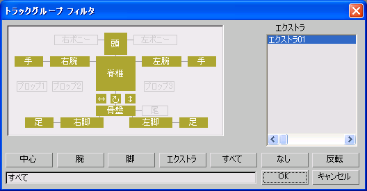

トラックグループをフィルタリングして名前を付けるには:
  1. フィルタリングするトラックグループの左上隅にあるトラックグループ ラベルをハイライトします。既定値のトラックグループ ラベルは「すべて」です。これは、トラックグループが現在すべての Biped パーツに影響していることを示します。
  2. モーション Mixer のメニューから、[トラックグループ](Trackgroups) [フィルタ](Filter)を選択します。
    3ds Max によって[トラックグループ フィルタ](Trackgroup Filter)ダイアログ ボックスが開きます。既定値では、すべてのボディ パーツが選択されています。
  3. ダイアグラム内でボディ パーツをクリックして、選択または選択解除します。また、ダイアグラムの下にあるボタンを利用して選択することもできます。たとえば、トラックグループが腕のみに影響するようにする場合は、[なし](None)をクリックしてすべての Biped パーツの選択を解除してから、4 つの腕のボックスをクリックして腕を選択します。
  4. [トラックグループ フィルタ](Trackgroup Filter)ダイアログ ボックスの下部に、トラックグループに適切な名前(「腕」など)を入力します。
  5. [OK]をクリックしてダイアログ ボックスを閉じます。

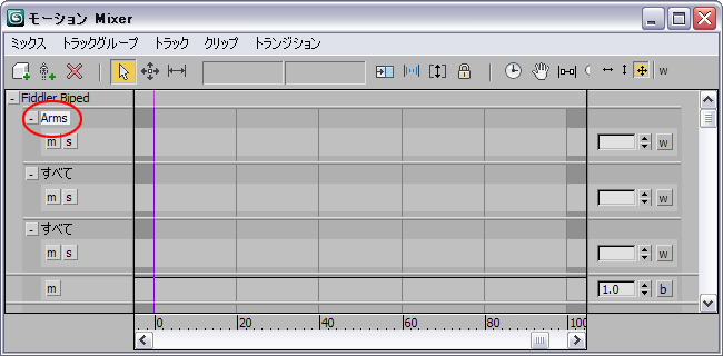

    トラック表示の左上に、新しいトラックグループ名が表示されます。
