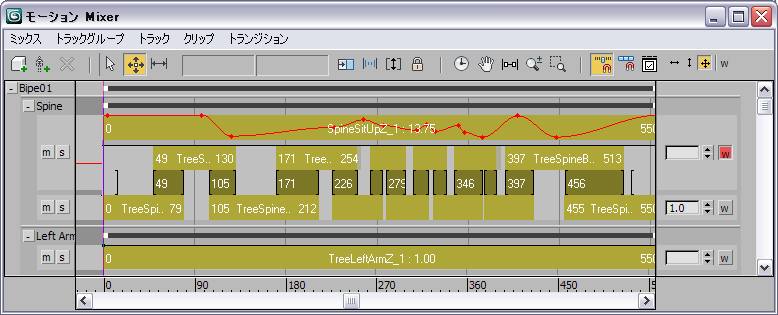

各トラックのウェイト カーブは、トラックの上部に薄い黒の線として表示されます。
ヒント: ウェイト カーブが表示されない場合は、[基本設定](Preferences)をクリックして[ミキサー基本設定](Mixer Preferences)ダイアログ ボックスを表示します。[ウェイト カーブ](Weight Curves)をオフにしてからオンにし、ウェイト カーブが表示されるかどうか確認します。
ウェイト カーブにアクセスするには、トラックの右端にある[ウェイト モード](Weight Mode)ボタンをクリックします。モーション Mixer のツールバーの[ウェイト モード](Weight Mode)をクリックすると、すべてのトラックのウェイト カーブが編集可能になります。ウェイト モードがオンのときは、ウェイト カーブのみを操作でき、クリップは操作できません。
ウェイト カーブを編集するには、カーブ上のノード(点)を使用します。レイヤ トラック上のクリップには、各クリップの各端にノードが自動的に設定されます。トランジション トラックには、ノードは既定値では設定されません。

  3. トラックグループ内の一番上のトラックで、 ([ウェイト モード](Weight Mode))をクリックします。このボタンはトラック表示の右側にあります。
    ウェイト カーブが、編集可能であることを示す赤に変わります。
