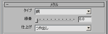

- Type
マテリアルの基本カラーとテクスチャを設定し、どのプロパティを使用するかを制御します。
- [Aluminum](既定値)[Finish]を変更できます。

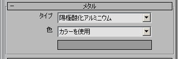

- [Anodized Aluminum][Color]を変更できます。
- [Chrome][Finish]を変更できます。
- [Copper][Patina]と[Finish]を変更できます。
- [Brass][Finish]を変更できます。
- [Bronze][Patina]と[Finish]を変更できます。
- [Stainless Steel][Finish]を変更できます。
- [Zinc]変更できるオプションはありません。
- カラー(Anodized Aluminum に対してのみ表示されます)
[Anodized Aluminum]のカスタム カラーを設定できます。
- 緑青(銅および青銅に対してのみ表示されます)
[Copper]と[Bronze]の緑青を設定できます。この値が高いほど、青緑の量が多くなります。範囲は 0 ~ 1.0 です。既定値は 0.0 です。
- 終了(Anodized Aluminum または Zinc には表示されません)
[Aluminum]、[Chrome]、[Copper]、[Brass]、[Bronze]、[Stainless Steel]のサーフェス仕上げを設定できます。

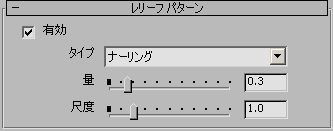

[Relief Pattern]ロールアウト
- Enable
オンにすると、リリーフ パターンがマテリアルに適用されます。既定値ではチェックマークは付いていません。
- Type
事前に定義されたリリーフ パターンを選択するか、カスタム パターンを作成できます。
- [Knurl](既定値)
[Diamond Plate]
[Checker Plate]

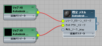

- [カスタム - イメージ](Custom - Image)リリーフ パターンを制御するビットマップを選択できます。
- イメージ ([カスタム - イメージ](Custom - Image)に対してのみ表示されます)
アクティブな[タイプ](Type)が[カスタム - イメージ](Custom - Image)の場合に、クリックしてリリーフ パターンに使用するビットマップを指定します。
- Amount
リリーフの高さを制御します。範囲は 0.0 ~ 2.0 です。既定値は 0.3 です。
- [スケール](Scale)
リリーフ パターンのスケールを調整します。範囲は 0.0 ~ 5.0 です。既定値は 1.0 です。

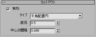

[カットアウト](Cutout)ロールアウト
- 影を計算するかどうかを指定します(電球のアイコン)
オンのときは、マテリアルに対してカットアウト マップを使用できます。既定値ではチェックマークが付いていません。
- Type
事前に定義されたカットアウト パターンを選択するか、カスタム パターンを作成できます。
寸法を調整するためのカットアウト パターンについては、値はインチ単位で設定されます。
- [Staggered Circles](既定値)[Staggered Circles]パターンでは、[Diameter]と[Center Spacing]の距離を設定できます。
- [Straight Circles][Straight Circles]パターンでは、[Diameter]と[Center Spacing]の距離を設定できます。
- [Squares][Squares]パターンでは、[Size]と[Center Spacing]の距離を設定できます。
- [Grecian][Grecian]パターンでは、変更できる設定はありません。
[Grecian]パターンは、一辺が 0.625 インチの正方形が0.125 インチ間隔で配置されます。
- [Cloverleaf][Cloverleaf]パターンでは、変更できる設定はありません。
[Cloverleaf]パターンの高さ(各葉のくびれ部分)は 0.25 インチ、幅(1 つの葉の頂点から反対側の葉の頂点まで)は 0.5 インチです。
- [Hexagon][Hexagon]パターンでは、変更できる設定はありません。
[Hexagon]パターンの高さ(長辺)は 0.3125 インチ、幅(短辺)は 0.25 インチです。
- [カスタム](Custom)[カスタム](Custom)パターンでは、[イメージ](Image)ボタンを使用して、カットアウトを生成するマップを選択できます。既定値のマップ タイプは Autodesk ビットマップですが、マテリアル エディタの標準的な方法を使用して別のタイプを選択できます。
