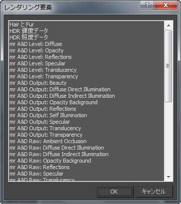

[レンダリング要素](Render Elements)ダイアログ ボックス
このダイアログ ボックスでは、レンダリングする要素を選択できます。
手順
個別にレンダリングする要素を選択するには、以下のいずれかを実行します。
複数の要素をハイライト表示するには、次の操作のいずれかを行ってから[OK]をクリックします。
インタフェース
スクロールするリストに、個別にレンダリングできる要素の名前が表示されます。これらは「[レンダリング要素](Render Elements)パネルと[レンダリング要素](Render Elements)ロールアウト」で説明しています。
