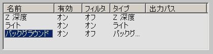

[レンダリング要素]のリスト
このスクロール可能なリストには、個別にレンダリングする要素と、そのステータスが表示されます。列のサイズを変更するには、2 つの列の間にある境界線をドラッグします。
このリストには、次のような列が含まれています。
名前
要素の名前を表示します。[選択されたエレメントのパラメータ](Selected Element Parameters)領域では、要素の既定値の名前を変更できます。
要素を選択するには、リスト内でその名前をクリックします。要素を選択するには、リストの名前をクリックします。さらに要素を追加選択するには キーを押しながらクリックします。連続した要素を追加選択するには キーを押しながらクリックします。
有効
要素が有効であるかどうかを示します。
フィルタ
要素に対してアクティブなアンチエイリアシング フィルタが有効かどうかを示します。
タイプ
この要素のタイプを示します。
このフィールドは、要素の名前を変更した場合に役立ちます。
出力パス
要素のパスとファイル名を示します。

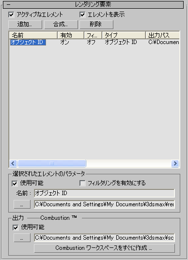

リスト内の選択された要素を編集するためのコントロールを次に示します。
有効
チェックマークを付けると、選択された要素をレンダリングできます。チェックマークを消すと、レンダリングできなくなります。既定値ではチェックマークが付いています。
要素リストの[有効](Enabled)列には、要素をレンダリングできるかどうかが表示されます。
フィルタリングを有効にする
チェックマークを付けた場合、アクティブなアンチエイリアシング フィルタをレンダリングされる要素に適用します。チェックマークを消した場合、レンダリングされる要素にはアンチエイリアシング フィルタが使用されません。既定値ではチェックマークが付いています。
要素リストの[フィルタ](Filter)列には、フィルタを要素に使用できるかどうかが表示されます。
アンチエイリアシングを無効にすると、レンダリング時間は短縮できますが、レンダリングされる各要素の表示が粗くなる可能性があります。
注: [フィルタリングを有効にする](Enable Filter)のチェックマークを消すと、一般的なアンチエイリアシングとマップ フィルタリングのみ無効になります。オフの場合でも、エッジのブレンドは行われます。
名前
現在選択されている要素の名前を表示します。要素の名前を入力できます。
このコントロールは、複数の要素が選択されている場合には使用できません。
参照
テキスト ボックスに要素のパスとファイル名を入力できます。または、([参照](Browse))ボタンをクリックすると、[レンダリング要素出力ファイル](Render Element Output File)ダイアログ ボックスが開き、要素のフォルダ、ファイル名、ファイル タイプを選択できます。
このコントロールが使用できるのは、単一の要素がハイライトされている場合のみです。
注: [レンダリング設定](Render Setup)ダイアログ ボックス [共通パラメータ](Common Parameters)ロールアウトで、完了したレンダリングにファイル名とパスをあらかじめ割り当てておくと、さまざまな要素の基本の名前として、この名前とパスがレンダリング要素機能で自動的に使用されます。基本のファイル名に、アンダースコア(_)、続いて要素の名前が付加されます。
たとえば、レンダリング ファイル名が「C:¥render¥image.jpg」で、[鏡面反射光](Specular)レンダリング要素を追加する場合、レンダリングされる[鏡面反射光](Specular)要素の既定のパスとファイル名は「C:¥render¥image_specular.jpg」です。
同様に、CWS (Combustion ワークスペース)ファイルへの出力を有効にすると、割り当てたファイル名が CWS ファイルの既定の名前になります。
たとえば、レンダリング ファイル名が C:¥image.jpg の場合、Combustion の出力を有効にすると、既定値のパスとファイル名は C:¥image.cws になります。
