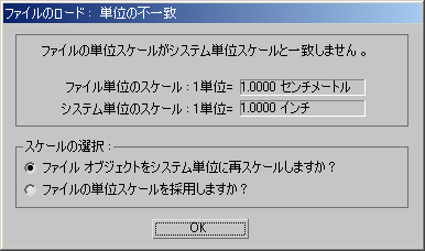

このダイアログ ボックスは、現在の 3ds Max セッションとは異なるシステム単位設定を使って保存したファイルを開いたり合成したりする場合に表示されます。3ds Max 既定値のシステム単位は、インチに設定されています。
たとえば、システム単位がメートルに設定されたファイルを開いた場合に、このダイアログ ボックスが表示されます。
このダイアログ ボックスでは、2 つのオプションを選択できます。

[リセット](Reset)を選択しても、システム単位はリセットされません。システム単位を変更するには、[カスタマイズ](Customize)
[単位設定](Unit Setup)
[システム単位設定](System Unit Setup)を使用するか、3dsmax.ini ファイルを手動で編集する必要があります。
[ファイルの単位スケールを採用しますか?](Adopt The File’s Unit Scale)を選択した場合には、 3dsmax.ini ファイルに 2 つの設定 (UnitType= と UnitScale=) が追加されます。このため、手動でリセットするまで、この変更はセッションをまたがって適用されます。
既定値のシステム単位に再スケールするには、3dsmax.ini ファイルを編集して、これらの設定を削除します。または、[カスタマイズ](Customize)メニュー
[単位設定](Unit Setup)
[システムの単位設定](System Unit Setup)を選択して、既定値のスケール(インチ)に変更します。
