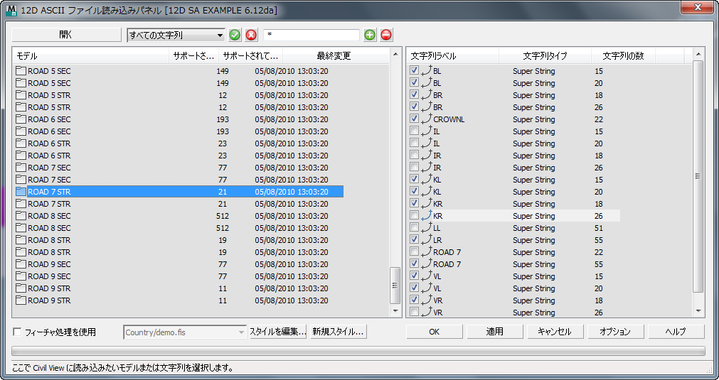

インタフェース
開く
クリックして、ファイル ダイアログを開き、使用する 12D ASCII ファイルを参照します。
重要
  1. オブジェクト更新の機能が Civil View で効果的に働くようにするため、12D Model では重複する文字列ラベル、または空の文字列ラベルを避けることをお勧めします。
  2. 12D Model のモデルおよび文字列のカスタム アトリビュートは無視されます。
  3. 関連するモデル名を持たない、孤立した文字列は無視されます。
  4. ギャップを含む 12D Model 文字列は、複数の[スプライン](splines)を含む単一のシェイプ オブジェクトとして読み込まれます。
  5. 視覚化の部分を形成する可能性のある文字列のみを読み込みます。視覚化の目的に必要ない文字列を読み込むことで、3ds Max Design のパフォーマンスが低下します。 後の段階でいつでも追加の文字列を読み込むことができます。
  6. 読み込まれた 12D Model 文字列に NULL レベルが検出された場合、すべて 0.000 のレベルに変換されます。
  7. Civil View は、各シーンにどの 12D Model 文字列が読み込まれたかを記憶しており、同じ文字列が複数回読み込まれることがないようにしています。
[選択オプション]
このコントロールのグループは、1 つまたは複数のモデルの部分を選択するために役立つフィルタ オプションを提供します。
[文字列タイプ ドロップダウン リスト]
[すべての文字列](All Strings)(既定値)またはアクティブなモデルで使用可能な特定の文字列タイプのいずれかを選択できます。
[チェックマーク ボタン]
ドロップダウン リストから選択に一致する文字列をクリックして選択します。
[X ボタン]
選択した文字列をクリックして選択解除します。
ワイルドカード フィールド
ワイルドカード式を入力して、文字列の選択を絞り込むことができます。 既定値= * (すべて選択)。
ファイルの内容リストを使用して、文字列を個別に選択することも、リストを右クリックして、追加の選択オプションのあるメニューを表示することもできます。
[プラス記号ボタン]
ワイルドカード フィールドに一致する文字列をクリックして選択します。
[マイナス記号ボタン]
ワイルドカード フィールドに一致する文字列をクリックして選択解除します。
モデル リスト
12D Model ファイルのモデルを一覧表示します。 モデルをクリックして、ハイライト表示します。 モデル ファイル読み込みパネルの使用を終了する前に、複数のモデルから文字列を選択できますが、一度にハイライト表示できるモデルは 1 つだけです。
[ファイル コンテンツ リスト]
ハイライト表示されたモデルに含まれる文字列をラベル別に一覧表示します。 このリストには、文字列タイプとポイント数も表示されます。 三角測量文字列の場合、各文字列内に見つかった三角形の数も表示されます。
