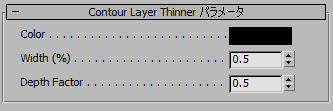

インタフェース
Color
コンタ ラインのレンダリングに使用されるカラーです。
Width (%)
最上位のレイヤにおけるコンタ ラインの厚さです。
Depth Factor
各レイヤでコンタを細くするために使用される係数です。
たとえば、マテリアルが上位にある場合に 2 パーセントの太さ、マテリアルが他の (半透明の) マテリアルの背後にある場合に 1 パーセントの太さ、マテリアルが 2 つのマテリアルの背後にある場合に 0.5 パーセントの太さになるようなコンタを作成する場合は、[Width (%)]を 2.0 に、[Depth Factor]を 0.5 に設定します。
