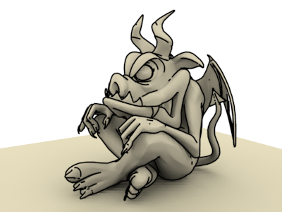

コンタなしでレンダリングされたモデル
レンダリングにコンタを追加したモデル(簡単なコンタ シェーダ)
コンタ レンダリングは、マテリアルのコンタ コンポーネントにコンタ シェーダのいずれかを割り当てることで追加できます。このコンポーネントは、ほとんどのマテリアルの[mental ray コネクション](mental ray Connection)ロールアウトと、mental ray マテリアルの[拡張シェーダ](Advanced Shaders)ロールアウトにあります。レンダリングする際は、[カメラ効果](Camera Effects)ロールアウト(mental ray レンダラー)の[コンタ](Contours)領域コントロールを使用してコンタを有効にします。

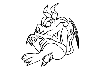

[カメラ効果](Camera Effects)ロールアウトでシェーダを追加することで、コンタを修正したり、コンタのレンダリング方法を制御することができます。たとえば、コンタのみをレンダリングし、シェーディング モデルをレンダリングしない場合には、[コンタ出力](Contour Output)コンポーネントに[Contour Only]シェーダを割り当てます。
モデルのコンタのみのレンダリング([Contours Only]出力シェーダ、バックグラウンドを白に設定)
