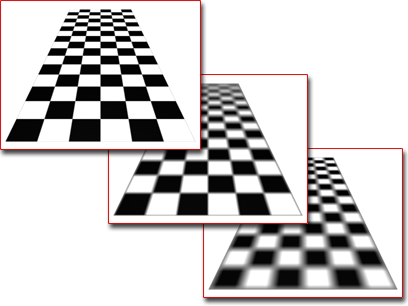

[ブラー](Blur)および[ブラー オフセット](Blur Offset)コントロールは、2D マップがどのようにブラーされるか、レンダリングでどのようにやわらげられるかを決定します。効果は最終出力をレンダリンしないと表示されません。
上: ブラー = 1、ブラー オフセット = 0
中央: ブラー = 10、ブラー オフセット = 0
下: ブラー = 0.01、ブラー オフセット = 0.2
