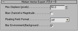

インタフェース
Max Displace (pixels)
エンコードされたモーション ベクトルの最大長を設定します。このピクセル数以上のモーション ベクトルは、カラーの範囲内で表現可能な最大値としてエンコードされます(つまり白または黒)。
選択したイメージ フォーマットの解像度を最大限に活用するため、[Max Displace]の値を、8 ビット イメージ(実際にはこの目的に適していません)では 50.0 (既定値)に、16 ビット イメージでは 2000.0 に設定することをお勧めします。シェーダは、パラメータの調整に役立つよう、フレーム内で見つかった最大モーション ベクトルの情報記述を出力します。詳細については、サード パーティのモーション ブラー シェーダのドキュメントを参照してください。
[Max Displace]を 0.0 にすると、モーション ベクトルはイメージの解像度に相対的にエンコードされます。たとえば、幅 600 ピクセル、高さ 400 ピクセルのイメージでは、X の正方向への 600 ピクセルの移動は、赤のチャネルの 1.0 としてエンコードされ、X の負方向への 600 ピクセルの移動は 0.0 としてエンコードされます。Y の正方向への 400 ピクセルの移動は、青チャネルの 1.0 としてエンコードされます。
Blue Channel is Magnitude
オンにすると、青色チャネルはブラーの強度を表し、赤と緑のチャネルは 2D 方向だけをエンコードするようになります。オフにすると青のチャネルは使用されず、赤と緑のチャネルが方向と強度の両方をエンコードするようになります。
Floating Point Format
[Off]以外に設定すると、シェーダは赤と緑のチャネルに、実際の浮動小数点のモーション ベクトルを書き込みます。これらは、最大ディスプレイス長に正規化されず、クリップされません。また、正と負の両方の値を含んでいます。このオプションを使用する場合、[Max Displace]と[Blue Channel Is Magnitude]はどちらも効果を持ちません。
浮動小数点フォーマット オプションには以下があります。
  • [Off] モーション ベクトルが書き出されません。
  • [Raw] 実際のピクセル数が、浮動小数点でそのまま書き込まれます。
  • [Autodesk Toxik] ピクセル アスペクト比が考慮され、ピクセルが移動した距離の長さが Y 方向のピクセルで表現されます。また、X コンポーネントはピクセル アスペクト比でスケーリングされます。このフォーマットは、Autodesk Toxik と互換性があります。
Blur Environment/Background
チェック マークを付けると、空のバックグラウンド領域に、カメラの動きによって制御されるモーション ベクトルが生成されます。
注: このオプションは、[ラスタライザ / スキャンライン](Rasterizer / Scanline)モードがアクティブになっているときは機能しません。
