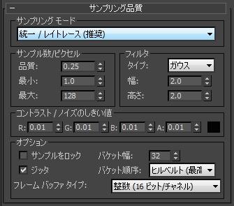

[サンプリング品質](Sampling Quality)ロールアウト(mental ray レンダラー)
このロールアウトの各種コントロールでは、レンダリング イメージのアンチエイリアシング技法として、mental ray レンダラーでサンプリングをどのように行うかをコントロールします。

[サンプリング モード](Sampling Mode)ドロップダウン リスト
実行するサンプリングの種類を選択できます。
  • 統一 / レイトレース (推奨)(Unified / Raytraced (Recommended))(既定)アンチエイリアシングとモーション ブラー計算の両方に同じサンプリング方法を使用してシーンをレイトレースします。この結果、クラシック方法よりもはるかに速くレンダリングされます。
  • クラシック / レイトレース(Classic / Raytraced) [最小](Minimum)と[最大](Maximum)のサンプリング乗数を使用します。これは、3ds Max 2014 以前の 3ds Max リリースと同じです。
  • ラスタライザ / スキャンライン(Rasterizer / Scanline) [クラシック / レイトレース](Classic / Raytraced)モードと同じですが、レイトレースは無効です。
    [ラスタライザ / スキャンライン](Rasterizer / Scanline)モードでは、[最小](Minimum)と[最大](Maximum)の乗数ではなく、サンプリング値が使用されます。コントラストとノイズのコントロールは使用できません。
[サンプル数/ピクセル](Samples per Pixel)領域
この領域に表示されるコントロールは、アクティブなモードが統一、クラシック、ラスタライザのいずれであるのかによって異なります。
[統一 / レイトレース (推奨)](Unified / Raytraced (Recommended))モード
レンダリングの品質を設定します。値を低くするとレンダリング速度は向上しますが、イメージが粗くなります。値を大きくすると、よりスムーズなイメージが得られますが、レンダリングに時間がかかります。範囲は 0.1 ~ 20.0 です。既定値は 0.25 です。
品質によって、本質的には、レンダラがサンプリングを停止する「ノイズ レベル」が設定されます。高品質とは、ノイズが少ないということです。[間隔コントラスト](Spatial Contrast)しきい値は、許容できる最小のノイズ レベルを設定します。
品質 = 0.25(既定)
品質 = 0.1
品質 = 20.0
最小
最小のサンプル レートを設定します。範囲は 0.1 ~ 64.0 です。既定値は 1.0 です。
最大
最大のサンプル レートを設定します。範囲は 1 ~ 100000(10 万)です。既定値は 128.0 です。
注: クラシック モードの[最小](Minimum)や[最大](Maximum)とは異なり、統一モードの[最小](Minimum)や[最大](Maximum)の幅は広範囲に設定することができるため、良好な結果を得ることができます。ただし、[品質](Quality)の設定を調整するほうが簡単です。
