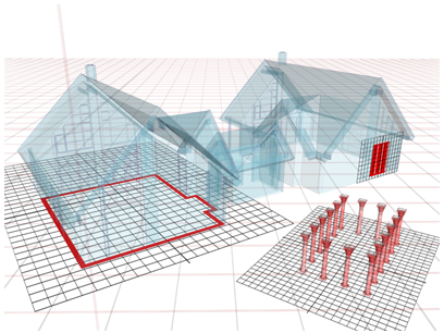

グリッド オブジェクトはローカル参照グリッドまたはホーム グリッド以外の場所に作業平面が必要な場合に作成するヘルパー オブジェクトの一種です。

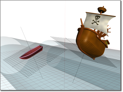

一方のグリッドでボートのピッチを設定し、別のグリッドで船のピッチを設定した状態
シーンのオブジェクトを位置合わせするために使用されるグリッド
シーンには複数のグリッド オブジェクトを置くことができますが、一度にアクティブにすることができるのは1つだけです。グリッド オブジェクトがアクティブなときは、すべてのビューポートのホーム グリッドの代わりにグリッド オブジェクトが表示されます。
グリッド オブジェクトを自由に移動、回転して、任意の角度で空間に配置したり、オブジェクトやサーフェスにアタッチできます。ビューポートを変えてアクティブ グリッド オブジェクトのプランまたはトップ ビューを表示することもできます。
他のオブジェクトと同じように、グリッド オブジェクトは名前を付けて保存したり、一度だけ使用してすぐに削除することができます。
