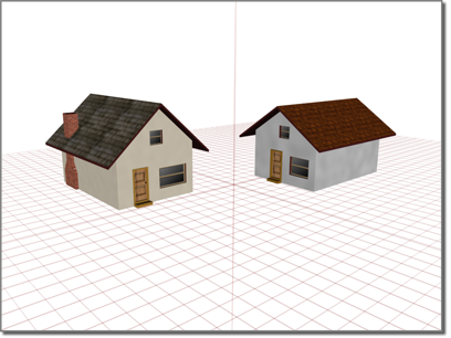

グリッドはグラフ用紙に似た 2 次元の線分の配列です。ただし、作図の用途に合わせて間隔を調整することができます。
ホーム グリッドを使った家の配置
グリッドには次のような 3 つの用途があります。
ワールド座標軸上の 3 つの固定された平面で定義されたホーム グリッドは基本的な参照システムです。ホーム グリッドは 3ds Max を起動したときに既定値で表示されますが、ビューポートの右クリック メニューのオプションを使うとオフになります。ホーム グリッドの任意のビューを作図平面として使用でき、グリッド オブジェクトを作成して作図平面の代わりに使用することもできます。
