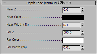

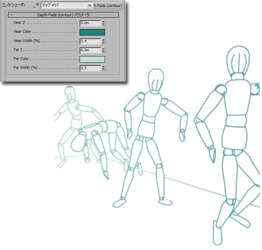

Depth Fade コンタ シェーダは、ライン幅およびカラーを Z 深度に基づいてワールド単位で変更します。
コンタ ポイントが[Far Z]よりも遠くにある場合は、コンタのカラーは[Far Color]になり、幅は[Far Width]になります。ポイントが[Near Z]よりも近くにある場合は、コンタのカラーは[Near Color]になり、幅は[Near Width]になります。深度が[Far Z]と[Near Z]との中間の場合は、カラーおよび幅は直線的に補間されます。
最短距離です。
最短距離と等しいか、最短距離に満たないコンタのカラーです。
最短距離と等しいか、最短距離に満たない幅です。
最大距離です。
最大距離と等しいか、最短距離を越えるコンタのカラーです。
最大距離と等しいか、最大距離を越える幅です。
