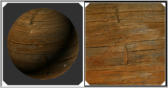

マテリアル エディタ サンプル スロットの各コーナーに白い三角形のタブが表示され、スロットの中のマテリアルがホットなことを示します。
