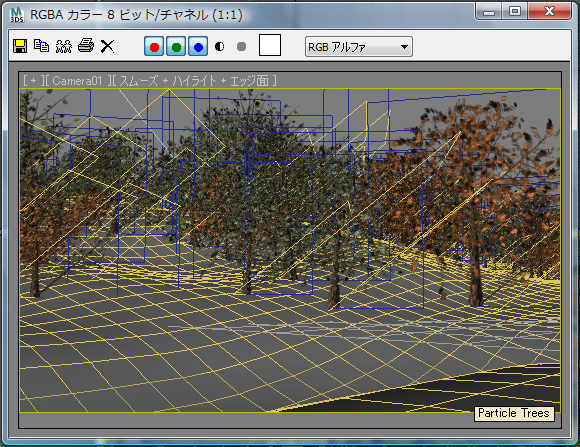

テキストを入力して、スクリーンショットにラベルを追加します。入力するテキストは、スクリーンショットの右下隅に表示されます。
右下にラベルが表示されたビューポート イメージ
