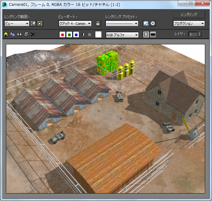

レンダリング フレーム ウィンドウ
[レンダリング フレーム ウィンドウ](Rendered Frame Window)はレンダリング出力を表示します。
このウィンドウでは次のようなことを制御できます。

インタフェース
はじめに、[レンダリング フレーム ウィンドウ](Rendered Frame Window)のメイン ウィンドウにある各種コントロールについて説明します。mental ray の使用時にメイン ウィンドウの下に表示されるコントロール パネルについては、「mental ray のレンダリング オプション」を参照してください。
[レンダリング](Rendering)コントロール
これらのコントロールでは、プリセットを選択したりレンダリング対象のビューポートを指定するなど、レンダリングの各種設定を行えるほか、[レンダリング](Render)コマンドも実行できます。コントロールの表示を切り替えるには、[レンダリング フレーム ウィンドウ](Rendered Frame Window)ツールバーの右端にある[UI を切り替え](Toggle UI)ボタンをクリックしてください。

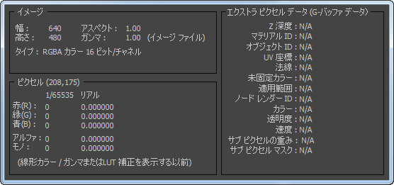

ピクセル データ
[レンダリング フレーム ウィンドウ](Rendered Frame Window)を右クリックすると、カラー見本が更新され、レンダリングとマウスの下のピクセルの情報が表示されます。
ドラッグしている間、(マウスの右ボタン)を押し続けていると、ピクセル情報がマウスの移動に合わせて変わります。
次の情報が表示されます。
[イメージ](Image)領域
イメージの幅(ピクセル数)です。
アスペクト比
ピクセル アスペクト比です。
高さ
イメージの高さ(ピクセル数)です。
ガンマ
ビットマップ ファイルのガンマ値です。イメージをレンダリングしてメモリまたはファイルに保存すると、この状態では補正は適用されていないので、値は必ず 1.0 になります。イメージの表示に使用されているガンマ値がある場合は、[レンダリング フレーム ウィンドウ](Rendered Frame Window)のタイトルバーに表示されます。
タイプ
カラー深度によるイメージのタイプです。
たとえば、アルファ チャネルを使用したフルカラー イメージでは[RGBA カラー 16 ビット/チャネル](RGBA Color 16 Bits/Channel)、制限付きのカラー デプスを使用したビットマップでは[インデックス カラー 8 ビット/ピクセル](Indexed Color 8 Bits/Pixel)などのように表示されます。
[ピクセル](Pixel)領域
[ピクセル](Pixel)領域の見出しの後ろの丸括弧内には、ピクセル情報として、ビットマップ内のピクセル位置が記述されています。このカウントは 0 から始まります。たとえば上の図では、左端から 308 番目、上端から 141 番目のピクセルを示しています。この領域には、赤、緑、青、アルファ、モノクロのチャネル値も、16 ビット整数(0 ~ 65535)と浮動小数点数(0.0 ~ 1.0)の両方で表示されます。
注: 高いダイナミック範囲イメージ(HDRI)では、浮動小数点数は 1.0 より大きい値か、0.0 より小さい値になります。

[エクストラ ピクセル データ(G-バッファ データ)](Extra Pixel Data (G-Buffer Data))領域
レンダリング出力に RPFRLA のような追加チャネルを含む形式を使用している場合は、ポップアップの[エクストラ ピクセル データ(G-バッファ データ)](Extra Pixel Data (G-Buffer Data))領域に情報が表示されます。この領域には、使用できるすべてのチャネルが表示されます。チャネルが使われていない場合、その値には「適用できない」ことを示す「N/A」が表示されます。
