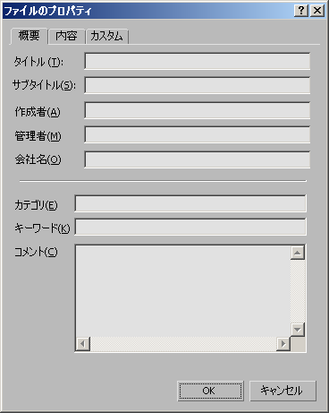

[ファイルのプロパティ](Properties)ダイアログ ボックス内には、3 つのタブがあります。
[概要](Summary)パネルには、保存されているシーンに関連した情報を入力するためのフィールドが用意されています。よく使用されるフィールドの多くは、[概要](Summary)パネルにあります。[概要](Summary)パネルに表示されていないフィールドが必要な場合は、[カスタム](Custom)パネルで新しい情報のフィールドを作成することができます。
シーンまたはアニメーションのタイトルを入力します。
シーンまたはアニメーションのサブタイトルを入力します。
シーンまたはアニメーションの作成者を入力します。
シーンまたはアニメーションの管理者を入力します。
会社名を入力します。
シーンまたはアニメーションのカテゴリを入力します。
シーンを識別するキーワードを入力します。
個人的なコメントを入力します。[コメント](Comments)編集ボックスには、[シーン情報](Summary Info)ダイアログ ボックスの[説明](Description)編集ボックスに追加する情報が表示されます。その逆も同様です。
